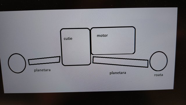

Am fost la un mecanic si mi-a sugerat ca problema este din cutia de viteze de la grup, sau ceva de genul. Totusi as incerca sa cer si a doua parere. Voi ce credeti?
"Suplimentar" mecanicul s-a mirat de un aspect pe care l-a observat la vreo alta masina: "Privind de sub masina motorul si cutia par un pic mai in fata comparativ cu puntea sau invers si ca planetarele nu pica perpendicular pe fuzeta. Este normal?

02 Iul 2022, 12:20
Am făcut și un desen să se înțeleagă mai bine.

Cutia este vinovata. Astept devizul pentru reparatia ei estimativa la service-ul la care am fost (Coasta de est din Bucuresti).

Revin cu un update. In urma demontarii cutiei de viteze a fost constatat ca defect diferentialul. Acesta a fost inlocuit. Zgomotul de acolo venea.
