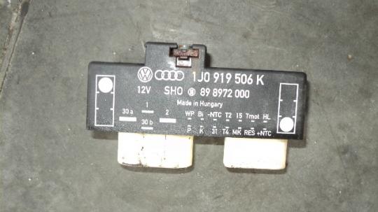

Va referiti la acest releu..l-am schimbat si cumparat exact dupa seria celui vechi...Imagine

Pai daca asta e nou, atunci scoate acea mufa de la sonda de temperatura de pe radiator. E oarecum triunghiulara forma, are 3 pini.

Am scos-o eu, si ventilatoarele tot nu s-au oprit...

Poate sa fie alta problema electirca..daca pun calculatorul imi da ca am eroare la un ventilator la o treapta??sa fie din cauza asta?

Pai cum sa mai mearga daca zici ca acel releu e nou si sonda ai decuplat-o? Doar prin astea 2 sunt comandate ventilatoarele.

pai merge chiar daca scot sonda nu se opresc..si ma repet daca eu pun contactul la masina pornesc ventilatoarele si nu ar treb...exemplu maine de dimi daca pun contactul au pornit..si nu are voie....cred ca releul este de vina...pt ca daca bag testrul imi da erroare la o treapta ventilator..adica in releu..
