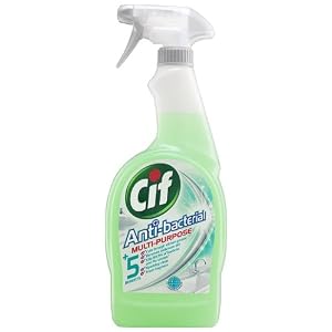

Solutie lichida am avut si eu.. caldura are grija sa evapore lichidul. am spus spray' ca asa se numesc toate :wink:
Arata ca orice alt 'spray' Cif/Domestos/Clean/Mr.Proper/etc din comert. de exemplu:
Asigura-te totusi ca nu contine clor si ca nu pateaza.
