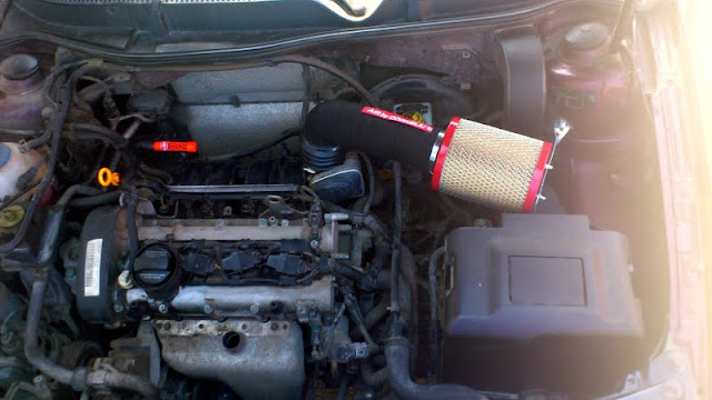

Anyway, am vazut instalat astfel de filtru si fara acel kit - adica era atasat direct pe admisie.
In spatiul care il am la motor, nici nu am unde sa ii fac prea multe coturi :lol: deci e fix un traseu de ~30 cm lungime, 60mm diametru si un unghi de 90 la capat.
O sa vorbesc si cu cei de la filcor.ro sa vad cu ce vine la pachet filtrul de la ei.

Ti-as recomanda sa il pui mult mai departe de motor , o sa isi traga aer cald si nu rezolvi nimic , din contra , pierzi putere si o sa iti gati motorul in felul acesta . Bafta :hi
Vlad_ACD scrie:
OK...am ramas in plop si plopul in aer. :shock:
Raspuns de la domnul Corneliu:
" In trebuie un treseu de legatura asemănător cu cel din link ul urmator
Costurile unui astfel de kit sunt de 450ron + transport dar il pot construi la 350ron + transport.
Daca va hotariti trimiteti adresa, nr tel si persoana de contact.
Toate cele bune! "
Cei de pe http://www.filcor.ro au acelasi filtru (dupa cum se vede in poze) la 199 RON.
Probabil nu are prelungirea aia care vrea sa o faca domnu Corneliu...dar nu cred ca necesita 150 RON in plus :shock:
Ceva sfaturi/pareri? :hi
PS: Sper sa nu fie probleme cu link-ul de mai sus.
viewtopic.php?f=134&t=14688 - My Car :glasses

Eu ti-as recomanda sa nu pui asa ceva pe masina..filtrele sport sunt o mare pacaleala si nu fac nimic bun...cel putin cand nu ai modificari majore ( minim - evacuare cat back cu anualare catalizator, admisie, cip tuning, etc ) ;
Vei avea noroc daca vei mentine puterea actuala a masinii si nu vei pierde cuplu sau 1-2 cp...dar daca tu iti doresti atat de tare doar un sunet sport...si nu vrei filtru in cutie..eu nu te incurc :mrgreen:

Ovidiule,tu ai vazut imbracamintea aceea de tabla de pe galeria de admisie ? de acolo filtrul de aer isi ia aer cald atat iarna cat si vara . oare de ce ?sa se ''gate'' motorul cat mai repede ?

Uite-o,ti-am incercuit-o .

@Ciprian/Ovidiu - Din cate stiu eu, e indicat sa isi ia si aer cald. Nu doar rece sau doar cald...ar trebui o combinatie intre ele.
Zona unde e pus cel din poza, pare oarecum ok...poate putin mai inspre aripa. Cand o sa pun, o sa cer ceva mai multe detalii de la producatori.
@bogdan - Chestiile au fost verificate de producatori si din testele facute a rezultat o crestere a puterii(nu formidabila) si o scadere a consumului fara nici o alta modificare :?
