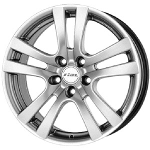

Acesta este modelul. Va place? Se potriveste la ultimul model de Seat Ibiza? Sunt bune?

RIAL este o marca de jante foarte cunoscuta si folosita.
Jantele alese de tine chiar arata foarte bine, insa pentru a-ti raspunde daca se potrivesc sau nu, ar trebui sa stim cu ce jante a venit masina ta.
Acum, personal nu cred ca Seat-ul a schimbat dimensiumea rotilor fata de Ibiza 6L, deci cred ca la tine merg, de altfel ca si la mine, jante pe 15", 16", 17" si fortat 18", cu distanta intre prezoane de 5 X 100, cu ET38 si j6, daca tin eu bine minte. :cheers
L.E. M-am uitat in topicul tau si am vazut ca masina ta este 1.2 70CP, deci echipare Reference, cu jante pe 15" si anvelope 185/60/15. Corect?
Daca e asa, iti poti lua jante pe 15, pastrand anvelopele masinii, poti trece pe 16" schimband anvelopele cu 205/45/16 (arata mai bine).
Sa ai grija cam ce greutate au jantele per bucata, sa nu fie foarte grele si sa respecte cele de mai sus. :hi

Probabil acesta este modelul de janta(nu mai merge link-ul): Rial Como
Din cate vad in catalog, intr-adevar dimensiunea anvelopelor tale ar trebui sa fie 185/60 R15, iar jantele sunt 6Jx15. Ai grija, cum spunea si cornelius, la greutatea lor. Daca iei jante grele o sa traga mai greu masina. Daca iei pe 16 trebuie sa fii si mai atent la acest aspect, iar daca dispui de ceva bani, poti sa iei si jante mai usoare de la OZ.

Multumesc tuturor pentru raspunsuri. Ce chestiuni importante mi-ati spus, voi tine mult cont de acestea, in special cu greutatea jantelor... Mai mult ca sigur, ma voi reorienta catre unele cat mai usoare la un pret convenabil. :drive
